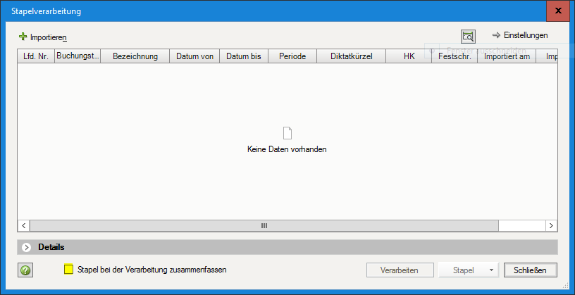

Hallo Herr Pankrat,
ich werde erst im November "mein" erstes Kassenbuch online importieren. Daher habe ich noch keine genaue Kenntnis über die Vorgehensweise. Sofern dies jedoch über Mandant ergänzen und Stapelverarbeitung erfolgt (wovon ich im Moment ausgehe), müsste ein Haken im Kontrollkästchen Stapel bei der Verarbeitung zusammenfassen Abhilfe schaffen:

Hallo Herr Pankrat,
ein Nachtrag:
Holt der steuerliche Berater die Stapel täglich ab, wird nach dem Festschreiben und Bereitstellen vom Mandanten ein neuer Stapel in dem DATEV Rechnungswesen-Programm erstellt. Wird der Stapel im DATEV Rechnungswesen-Programm nicht täglich abgeholt, werden die nächsten Sätze in dem bestehenden Stapel bereitgestellt.
