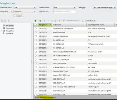

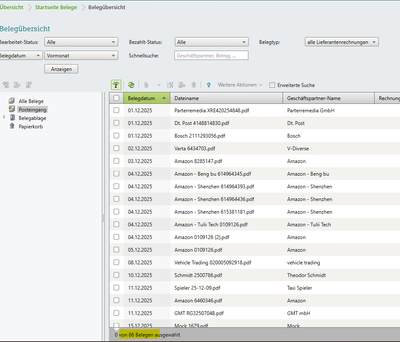

Ich habe jetzt ein ähnliches Problem: Wenn ich mir die Belege anzeigen lasse, erscheinen nicht alle Lieferanten-Rechnungen. Dafür muss ich erst auf Lieferanten-Rechnungen gehen.
Anzeige unter Lieferanten-Rechnungen:
Anzeige unter Belege:
Kann mir jemand helfen, meinen Denkfehler zu finden????

Das erste Bild zeigt "Alle Belege" das untere Bild zeigt "Posteingang".
Das dürfte die Differenz ausmachen.
METEK-GMBH
Nachricht 10 von 10
433 Mal angesehen
Oh ja, perfekt, vielen Dank. Manchmal sieht man halt den Wald vor lauter Bäumen nicht mehr... 😉
