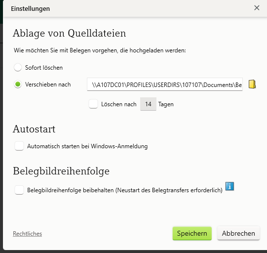

Hallo in die Runde.
wir haben jetzt das neue Belegtransfer seit einigen Wochen im Einsatz.
Seit dem wir damit arbeiten sind nach dem hochladen die Belege in Digitale Belege durcheinander und nicht mehr in der Reihenfolge wie Sie eingescannt wurden. Bei den alten Belegtransfer waren die Belege nach dem hochladen immer in der Scann Reihenfolge.
Gibt es dafür eine Lösung??
Ich meine, es gibt in den Einstellungen eine Option dafür, dass der Transfer wieder sequentiell statt parallel stattfindet. Dann dauert die Übertragung im Zweifel aber auch 8x so lange, weil aktuell 8 Belege gleichzeitig hochgeladen werden.

Wenn ich das Problem richtig verstanden habe, ... hier die evtl. Lösung ? s. ganz unten

Vielen Dank.
Das war die Lösung für mein Problem!!!
