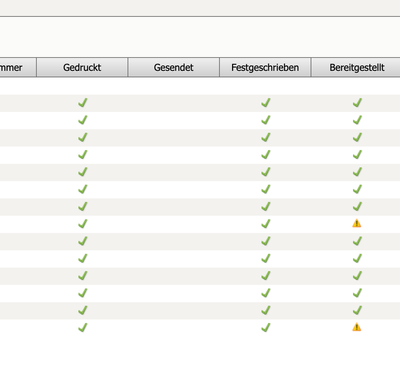

Ich habe das Problem dass ich eine erstellte Ausgangsrechnung festschreibe, diese normalerweise auch in Belege > Online dann auftaucht.
Nun habe ich bereits zwei Rechnungen, die zwar in Auftragswesen > Online festgeschrieben sind aber bei Belege > Online nicht aufzufinden sind.
Hinter den Rechnungen taucht ein oranges Dreieck auf und teilt mir mit, dass die entsprechende Beleg-ID bereits vergeben ist.
Wo hängt da das System?
Kann wer helfen?

dieser Hinweis kommt, wenn der Beleg doppelt übergeben wurde.
Abhilfe finden Sie im Info-Dokument 1071340.
Sie können den Import in Belege online | Protokolle | Import | Importprotokoll anzeigen | prüfen.
