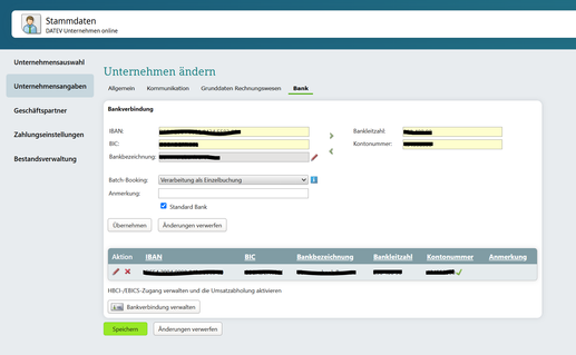

ich habe Folgendes Problem mit dem Batch-Booking .
Wenn ich die Standardeinstellungen des Batch-Booking (in meinem Fall) Verarbeitung als Einzelbuchung auswähle und Speicher bzw. Übernehmen auswähle, wird die Einstellung nach erneutem Aufrufen immer wieder auf Konditionen des Kreditinstituts ausgewählt.
Ich nutze eine EBICS Zugang bei der Commerzbank.
Woran könnt das liegen, das die Einstellung jedes mal wieder zurück gesetzt wird?
Wenn ich bei der Überweisung jedes mal manuell Einzelbuchung auswähle funktioniert alles ganz normal.

Hallo @Lukas_Thebes,
kann es vielleicht sein, dass Sie bei der Wahl des Batch-Booking-Kennzeichen entweder nur auf "Übernehmen" oder nur auf "Speichern" geklickt haben?
Damit Änderungen dauerhaft gespeichert werden, muss zunächst "Übernehmen" und anschließend "Speichern" geklickt werden.

Ja das war scheinbar tatsächlich der Fehler.
Jetzt funktioniert es.
Vielen dank für die Aufklärung.
