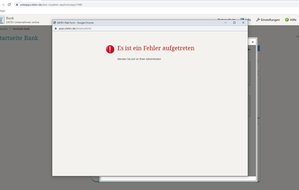

der Mandant nutzt UO mit der Datev-Karte. Das Konto wird bei der Apo-Bank Düsseldorf geführt. Der Zugang zum UO funktioniert problemlos.
Bei der Ausführung einer Überweisung ist nun die o.g. Fehlermeldung aufgetaucht. Diese kommt auch bei der Aktualisierung der Kontoumsätze. Ich habe nun die Initialisierung gelöscht und wollte diese neu durchführen.... leider kommt dann auch diese Fehlermeldung. Es wurden der Chrome Browser und der IE ausprobiert..... kein Erfolg.
Hat jemand vielleicht eine Idee woran es liegen könnte?

Dann handelt es sich um HBCI und nicht um EBICS? Bitte in beiden Fällen nicht mehr selbst die Initialisierung der Konten durchführen, weil diese an die gesteckte SmartCard gekoppelt werden. Richten Sie also die Konten mit Ihrer SmartCard ein, taucht das bei Ihrem Mandanten nicht auf.
Wurde der Cache und Cookies aus dem Browser gelöscht? Sind AddOns im Browser installiert? Was sagt der IE11 als Alternative dazu (auch wenn Chrome schon der richtige Browser ist).

Hallo, es handelt sich um ein HBCI Konto.
Die Initialisierung habe ich per Fernwartung (www.datev.de/mfb) auf dem PC des Mandanten/mit der Karte des Mandanten beobachtet/durchgeführt.
Den Chrome Browser hatte ich zwischenzeitlich auch  über "Einstellungen" ==> "Zurücksetzen und bereinigen" zurück gesetzt......

Als Antivirensoftware ist G Data installiert. Diese Software kann man am Laptop des Mandanten aber nicht stoppen..... das geht wohl nur über den Server. In der Vergangenheit hat es aber auch mit der Antivirensoftware funktioniert....

Dann ist das das nächste, was versucht werden muss. Kaspersky und GDATA sind mir nicht gut in Erinnerung geblieben. Möglich, dass der GDATA hier die SSL Verbindung untersucht oder gar ganz sperrt. Kann ja durch ein Upate des GDATA kommen oder anderen Virensignaturen.
Und mal die Kosten für EBICS eruieren. Dann hat man diese ganzen, nervigen, zeitraubenden Probleme nicht.
BTW: Wenn Sie alle Daten haben können Sie das ganze testweise einfach mal bei Ihnen einrichten und nachher wieder löschen. Macht zumindest Sinn, wenn Sie kein GDATA im Einsatz haben. Klappt es, liegt es nicht an DATEV / finAPI, sondern am Internetzugang des Mandanten (Virenscanner, Proxy, ...).

Da ich in der Info-DB und in der Community nichts zu diesem Problem gefunden habe, habe diese Diskussion eröffnet und parallel bei der Hotline angerufen: Die nette Dame von der Hotline konnte mir aus einem internen Dokument mitteilen, dass es an einer falschen Uhrzeit auf dem Mdt-PC liegen könnte ==> dies war der Fall ==> Winterzeit!
Warum dieses Dokument nur intern verfügbar ist soll jetzt geändert werden. Der Servicekontakt wurde nicht berechnet. Danke.
