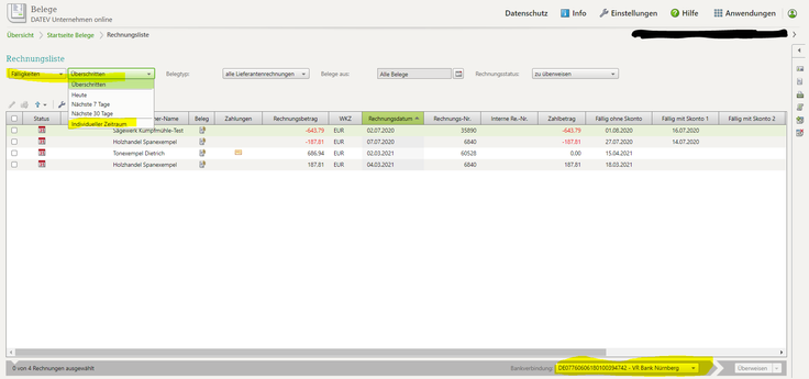

Ihre Anforderung ist mit der Bearbeitungsform "Erweitert" und dort über die Bezahlung aus der Rechnungsliste heraus möglich.
In der Bearbeitungsform "Standard" wird bereits bei der Belegerfassung über das Auftraggeberkonto entschieden. Dies kann in der Folge zwar geändert werden, allerdings muss diese Änderung pro Zahlungsauftrag einzeln vorgenommen werden.
In der Bearbeitungsform "Erweitert" wird erst im Rahmen der Ausführung der Zahlung aus der Rechnungsliste über das Auftraggeberkonto entschieden. Dort können Sie auch Filter zu den Fälligkeitsdaten der einzelnen Rechnungen setzen.

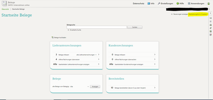

Die für Sie eingerichtete Bearbeitungsform finden Sie auf der Startseite Belege rechts oben:
Die Bearbeitungsform kann ausschließlich mit einem Zugangsmedium der Kanzlei umgestellt werden.
