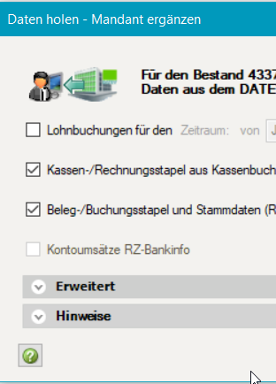

haben Sie bei Mandant ergänzen den Haken bei Kontoumsätze RZ-Bankinfo gemacht?
Alexander Schreiber
Alexander Schreiber
andreadc
Nachricht 3 von 16
364 Mal angesehen
Das Feld ist leider ausgegraut. Hier fehlen mir wohl noch Einstellungen.

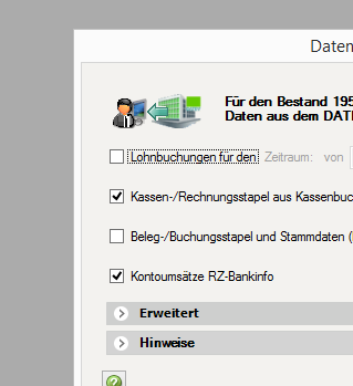

In Datev UO habe ich folgende Einstellungen:

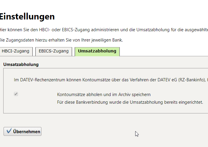

364 Mal angesehen
Und in den Stammdaten im Unternehmen online haben Sie diese Einstellung bei der Bank gemacht?
Alexander Schreiber
andreadc
Nachricht 9 von 16
364 Mal angesehen
ja, das habe ich. Und die Umsätze sind in Datev UO auch angekommen.

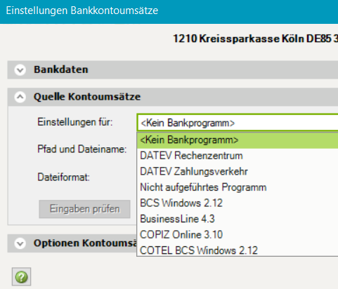

Ich habe mir die Stammdaten der Bank in Datev Rewe auch nochmal angesehen.
Kann es sein, dass hier die Auswahl "DATEV Rechenzentrum" fehlt?
aschreiber
Nachricht 11 von 16
364 Mal angesehen
Haben Sie bei den Bankstammdaten Zusatzangaben Rechnungswesen/Einstellungen Bankkontoumsätze als Quelle DATEV-Rechenzentrum angegeben?

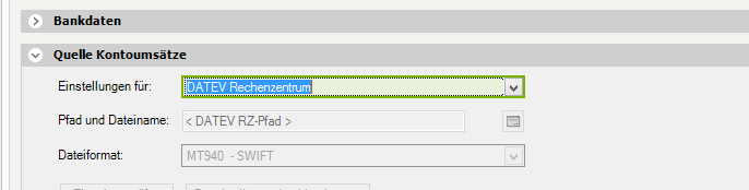

aschreiber
Nachricht 12 von 16
364 Mal angesehen
Ja, das sollten Sie mal auswählen.
Alexander Schreiber
andreadc
Nachricht 13 von 16
364 Mal angesehen
Das war genau die Einstellung, die gefehlt hat. Nun ist bei Mandant ergänzen "Kontoumsätze RZ-Bankkonto" auch nichts mehr ausgegraut.
