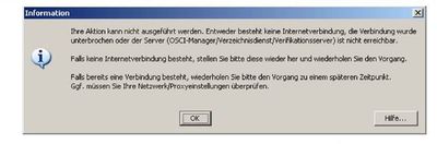

eine Anwenderin / ein Anwender in unserer Kanzlei erhält im Zusammenhang mit der Nutzung von best + com vibilia (aktuelle Version) nachfolgende Hinweismeldung:
Lt. BStbK lassen trotz entsprechender / korrekter Prüfung der Verzeichnisdienste / OSCI-Manager + Validierungsserver
die Fehlerprotokolle darauf schließen, dass offensichtlich eine Konfigurationsdatei für die Proxy-Einstellungen verwendet wird.
O.g. Fehlermeldung besagt, dass in der .pac-Datei statt (oder neben) dem JavaSkript reguläre Ausdrücke enthalten sind, die nicht verarbeitet werden können.
In der Folge kann die Proxy-Konfiguration nicht geladen werden und in Ermangelung der erforderlichen Proxy-Ausnahmen bleibt COM Vibilia am Proxy hängen.
Was ist zu tun?
Trifft das denn zu bzw. wird die Proxykonfiguration überhaupt per PAC File erledigt?
BGer
333 Mal angesehen
O.g. Fehler trat wegen Installation einer veralteten COM vibilia Software auf ...
