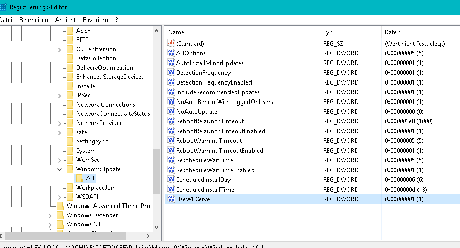

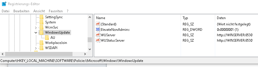

Am Kommserver, der gestern erst um 22:00 automatisch herunterführ erscheint heute Früh mein Einloggen "Updates wurden installiert".
Obwohl die Updates vom Server erst um 23:00 Uhr fertig synchronisiert waren, hat sich dieser PC, und heute vermutlich der Rest der Clients dieses Update klammheimlich aus dem Internet gezogen und installiert.
Frage: Was ist hier verkehrt gelaufen?
Bis zur Installation des Aniversity- Upgrades bzw. DATEV DVD 10.0 funktionierte die Steuerung per WSUS- Freigabe einwandfrei.
Frage: Welcher Schalter muß wieder justiert werden, so daß die Updates erst nach Freigabe von DATEV installiert werden?
Server: SBS 2011 (Build 7601, SP1)
Clients: Win 10 Pro Build 14393 / 161004
Screen I: Server Manager
Screen Client:

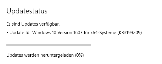

heute reproduzierbar  getestet:
Zwei Geräte ohne Haken bei: Feature- Updates zurückstellen
Jetzt bei einem Gerät den Haken gesetzt, also nach DATEV- Empfehlung konfiguriert.
-> nach wenigen Minuten holt sich dieser PC das aktuelle Update aus dem Internet:
Frage:
Wie lautet die aktuelle Empfehlung von DATEV für die aktuellen Win- 10- Clients, die per WSUS mit Updates versorgt werden?
