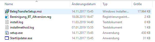

Aber zu Ihrem Problem: belegtransfer.exe ausführen und die entpackten Daten unter %temp% helfen Ihnen nicht?
C:\Users\<benutzername>\AppData\Local\Temp\belegtransfer
