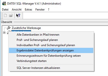

Testweise habe ich über den SQL-Manager eine Onlinedatensicherung angelegt, die Datenbank wird dabei geprüft und mittels des erzeugten Skripts gesichert. Der Teil klappt wie er soll, der Prüflauf der Datenbank ist in den Eigenschaften auch zeitlich richtig eingetragen.
Sporadisch kommt es bei Programmaufrufen zu der Hinweismeldung "Die Datenbank wurde seit 8 Tagen nicht mehr geprüft...". Dabei ist die Datenbank wahlfrei, nicht während der laufenden Sicherung. Ich bin jetzt etwas irritiert wenn die Fehlermeldung nach der nächtlichen Offlinesicherung auftaucht, hier wird standardmäßig der vom SQL-Manager erzeugte Prüflauf vor dem Stoppen der Dienste (DATEV Skript als Vorlage, Wartezeiten werden eingehalten), nach der Sicherung werden die Dienste neu gestartet. Es wurden auch keine Datenbanken neu verbunden, alle vorhandenen Datenbanken sind wegen der SR Datenanpassungsläufe eingebunden.

haben Sie mal im DATEV SQL-Manager überprüft, wann genau die Prüfungen stattgefunden haben?

ich schrieb: "Der Teil klappt wie er soll, der Prüflauf der Datenbank ist in den Eigenschaften auch zeitlich richtig eingetragen."

Hallo KP,
die Informationen zum Prüf-Ergebnis, die der DATEV SQL-Manager anzeigt, werden aus einer Ergebnisdatei im XML-Format herangezogen.
Diese scheinen bei Ihnen richtig zu funktionieren, denn so wie ich Ihren Beitrag lese, scheinen die Prüfergebnisse im SQL-Manager in Ordnung zu sein.
Damit die Anwendungen beim Start schnell an die Ergebnisse der Datenbankprüfung herankommen, werden die Prüfergebnisse aber zusätzlich in der DATEV-Verwaltungsdatenbank DVPIP gespeichert.
Diese scheint bei Ihnen nicht so richtig zu funktionieren.
Abhilfe sollten Sie im Dokument 1043015 finden.
Wenn dies nicht hilft, wenden Sie sich bitte an den DATEV-Service über systemplattform@service.datev.de.

Moin Herr Sommer,
vielen Dank für die Hinweise die mich auf die richtige Spur gebracht haben. Das Dokument 1043015 sollte aber dringend überarbeitet werden. Der SQL-Manager bietet in der ausgelieferten Version im Kontextmenü keinen Punkt "Datenbank bereinigen" an, auch in der Hilfe wird dieser Punkt nicht erwähnt. Evtl. ab 10.1?
Am Ende half die für 9.1 vorgeschlagene Vorgehensweise. Mal sehen, was nach der Onlinesicherung passiert.
