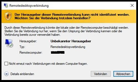

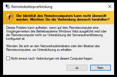

an einem bestimmten PC kann ein bestimmter User den Remotedesktop in der Cloud (die ip-Adresse) nicht erreichen.
Alle anderen User (an diesem PC oder an anderen PCs) können diese ip-Adresse erreichen.
Vermutlich hat der User beim ersten Verbindungsversuch das Kästchen "nicht erneut nach Verbindungen mit diesem Computer fragen" angeklickt und statt auf "Verbinden" auf "abbrechen" bzw. auf "Nein" geklickt.
Kann ich diese beiden Fenster nochmal anzeigen lassen, damit sich der User verbinden kann ?
Oder kann ich irgendwo manuell diese Adresse zulassen ?
hc_2019.09.04_14_13_25(RDP Herausgeber kann nicht identifiziert werden).jpghc_2019.09.04_14_15_36(RDP Identität kann nicht überprüft werden).jpg

Rufen Sie den RDP Client am besten aus dem Windows Menü auf und blenden Sie die Optionen ein. Sie können dann den Benutzernamen im entsprechenden Feld löschen und auf verbinden klicken. Sollte sich nichts tun können Sie im Benutzernamen die Domäne vor den Benutzernamen setzen (domaene\user), das Trennzeichen ist der Backslash.
685 Mal angesehen
Danke für den Tipp.
Die Verbindung mit dem Remote-Server (in der Cloud) konnte mit dieser Methode hergestellt werden.
Ich hatte die erweiterte Option "Warnung anzeigen" "bei einem Fehler bei der Serverauthentifizierung"  gewählt.
Allerdings wurden trotzdem die beiden Warnungen (sie oben) nicht angezeigt.
Die Verbindung wird jetzt auch ohne diese Warnungen hergestellt
Nochmals vielen Dank für Ihre Hilfe
