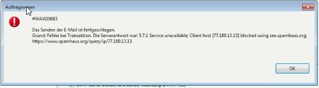

Unter den Einstellungen wurden die SMTP Zugangsdaten hinterlegt.
Bei klick auf den Testbutton des Zuganges kommt es aber dann zu einer Fehlermeldung.
Die Daten selbst sind alle korrekt hinterlegt.
Der Fehler kommt mit und auch ohne aktivierter sicherer Verbindung. Daran kann es also nicht liegen.
Auf demselben Rechner ist Outlook installiert das mit denselben Einstellungen problemlos Emails senden und empfangen kann.
Interessant ist hier, das die Client host IP, in diesem Beispiel die 77.180.13.13, die IP der Fritzbox ist, die vom DSL-Provider zugeordnet wurde.
Ändert man diese durch ein Neuverbinden der DSL-Verbindung, ist die Fehlermeldung dieselbe, nur mit dementsprechend neu bekommenen IP.

Blödsinn, die Verbindung kommt zu Stande.
Anscheinend kam aus dem IP-Bereich des Anwenders zu viel Müll oder einige Clients spielen OpenRelay.
Prüf dies:
https://www.spamhaus.org/lookup/
K
mkinzler
251 Mal angesehen
Falls Sie sich auf der Liste befinden, kännen Sie dort auch die Entfernung beantragen.
Hat Ihr Zugang eine feste IP-Adresse? U.U. wäre es dann besser einen "vertrauten" Relay zu verwenden.
