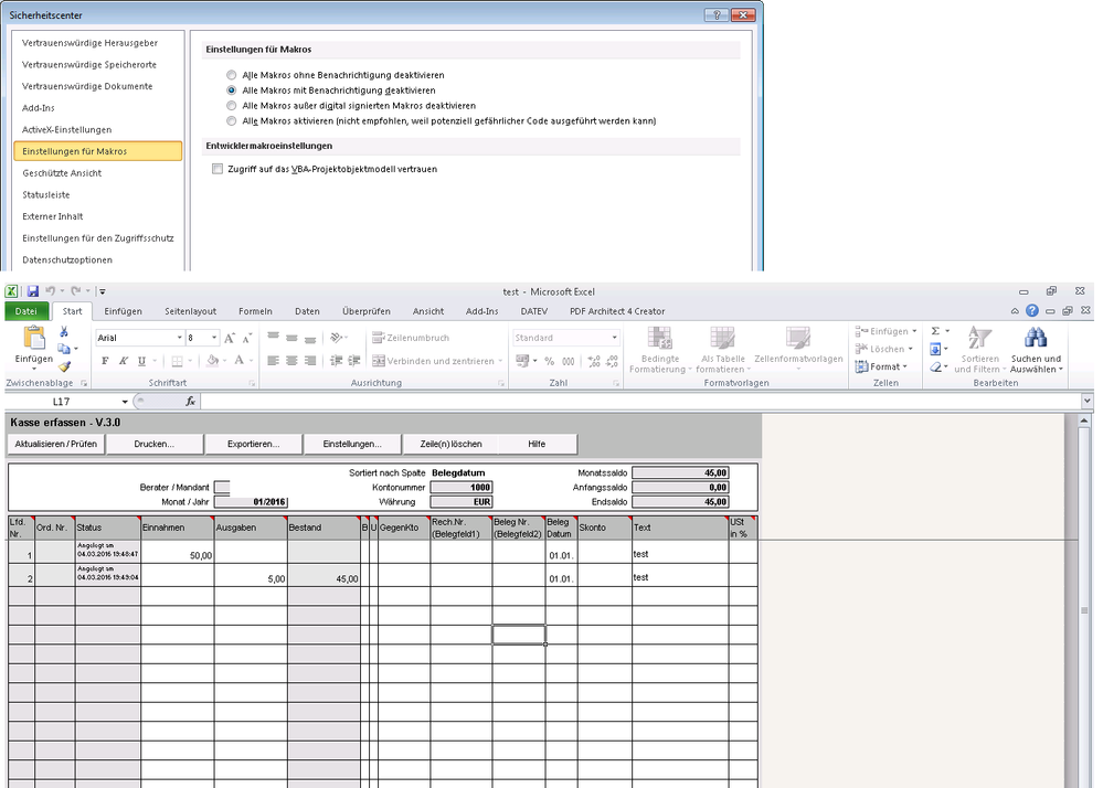

Hatte ich ehrlich gesagt bisher noch nicht festgestellt. Es lief immer alles mit 'alle Makros' sowie 'mit nur dig. sig. Makros'. In jeder Version. Mandanten hat man am Telefon mit kaputten Kassen, weil nach jedem Update für jeden Nutzer die Makroeinstellungen zerschossen u. auf 'Makros deaktiviert' sind.
Wie dem auch sein, ich habe heute nach dem Pilot (der auch schon gut war) die Final Kassenerfassung 3.0 installiert, die ich jedem ans Herz legen kann, der
A) nichts schlimmes an einer Excel only Variante findet
B) kein Bock mehr hat sich mit den Makro-Problemen der Kunden rumzuschlagen
C) sich vor GoBD fürchtet.
