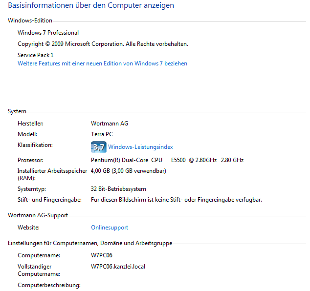

Der Arbeitsplatzrechner hat folgenden Leistungsdaten:
