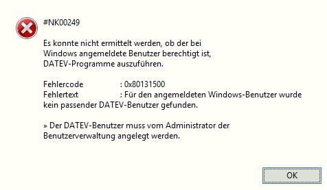

gebu2018 Benutzer- und Rechteverwaltung, installiert... zack Sicherheitspaket startet und beim RZ Assistenten habe ich nun 🙂
Für den angemeldeten Windows-Benutzer wurde kein passender DATEV-Benutzer gefunden.
» Der DATEV-Benutzer muss vom Administrator der Benutzerverwaltung angelegt werden.

jap 🙂 Ist gelöst, wie empfohlen habe ich die Benutzer- und Rechteverwaltung installiert und nun startet das Sicherheitspaket.
Client-Server. Habe hier nun an einem Arbeitsplatz den Admin hinzugefügt. Also hat sich meine Frage erübrigt der Installationsmanager startet nun wieder 🙂
