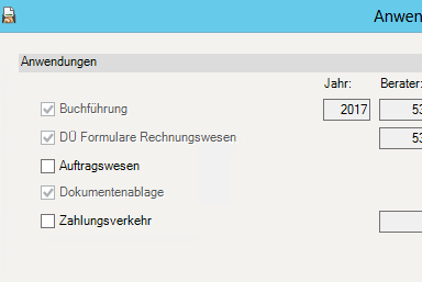

Ich werde mich nach der Anleitung halten. Ich habe die Möglichkeit unter Einstellungen und Pfade bei einem bestehenden Client mir Daten anzuschauen. Da ich nie vorher Datev administriert habe kenne ich mich mit Risiken des Produktes nicht aus, was passieren kann, wenn bei der Clientinstallation nach Pfaden gefragt wird, die man angeben muss.
Kann ich mit einer Clientinstallation die Datev Installation untauglich machen, wenn ich bei der Installation nicht die richtigen Parameter auswählen sollte. Hier ist z.B. ein Ausschnitt aus Datev:Einstellungen.PNG
Muss man bei der Client Installation spezielle Unterpfade auswählen? Sorry für die Frage, aber ich will lieber auf Nummer sicher gehen und vermeiden, dass ich mit einer Clientinstallation den Betrieb von Datev stilllege.

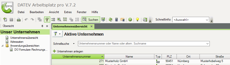

vielen Dank für Ihre Unterstützung. Ich habe wie beschrieben den Datev Client über die CD1 Setup.exe nach den Standard Vorgaben installiert und die Installation wurde erfolgreich abgeschlossen. Achten Sie am Anfang darauf, dass die Installation den Typ "Arbeitsplatz im Netz" vorgibt, mit einer Datenablage auf windvsw1 Das Netzlaufwerk L: zu Datev war auch angebunden.
Ich habe nun den Client auf dem Windows10 geöffnet und habe unterschiedliche Sichten, als die anderen Clients und ich sehe nur das Unternehmen und kann nur die Stammdaten sehen. Die Lizenzen Bezeichnung der Clients ist verschieden.
Was kann ich tun um die gleiche Ansicht zu haben? Was muss ich noch tun? Irgendwelche Einstellung noch auf dem Client notwendig?

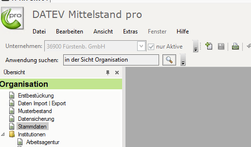

Das ist die neue Clientansicht: hier steht oben Arbeitsplatzpro:
Das ist die Sicht der anderen alten PCs:
Vielen Dank!
