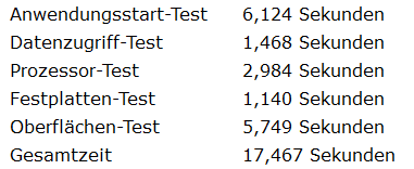

Bei diversen Tests, konnte ich keine Unterschiede feststellen. Es sind identische Programme (auch Versionen) installiert. Chkdsk / Festplatten Prüfungen wurden durchgeführt. Die Tests wurden alle durchgeführt als KEINE Mitarbeiter auf den Systemen gearbeitet haben. Den Rechnungswesen Leistungsindex habe ich mehrfach auf beiden Systemen durchgeführt (auch bei normalem Betrieb, so gut wie keine Unterschiede).

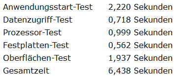

WTS1: (mehr Kerne, mehr RAM)

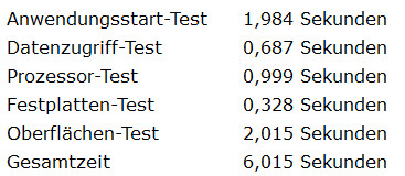

WTS2:

beim Datenzugriff wird die Rewe-Datenbank angesprochen, beim Oberflächen-Test wird eine Tabelle dargestellt (sieht man), es wird jeweils die Zeit gemessen.
Die Ursache liegt bei Ihnen aber definitiv im Bereich der CPU-Performance, diese ist in einem nicht akzeptablen Bereich, mit dieser VM kann man eigentlich nicht sinnvoll arbeiten. Sie können gerne ein paar Screenshots der VM Konfiguration einstellen.

Ich habe das  jetzt mal getestet.
die "günstigen" HP Server SSDs,  RAID1  in den Host installiert.
WTS3 auf diesem RAID neu aufgesetzt. Ging alles sehr flott (außer MS Updates )
Grundinstallation und Rewe
Grundinstallation und Rewe / VIWAS
Fazit: Hm, in UNSERER Umgebung machen die SSDs im Server eigentlich keinen Sinn. Die Werte sind vergleichbar mit bestehender Infrastruktur bzw. unsere Client PCs mit SSDs.
