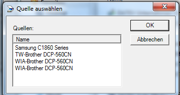

ich habe eine Frage zum Belegtransfer.
Und zwar sind beim Scannen von Dokumenten verschiedene Drucker bzw. Geräte in der Übersicht zur Auswahl.
Jedoch sind hier alte Geräte vermerkt, die gar nicht mehr Treiberseitig vorhanden sind, wichtige neue
Geräte fehlen.
Alle entsprechenden Treiber sind verfügbar.
Wie kann ich die Übersicht bereinigen, oder anpassen?
Gruß FM
218 Mal angesehen
Auf die Gefahr hin, dass ggf. andere Dinge in Windows / andere Programme, mit denen gescannt wird, ebenfalls neu eingerichtet werden müssen:
Alles was WIA heißt, ist der Scantreiber von Windows. Damit klappt es prinzipiell auch, aber nicht so gut / nicht alles so wie man sich das vorstellt. Daher empfiehlt DATEV TWAIN - die beiden anderen Einträge.
Eine neue Systemvariable anlegen mit devmgr_show_nonpresent_devices=1. Dann werden im Gerätemanager auch alle inaktiven Geräte angezeigt, wenn man sie einblenden lässt. Und das einmal mit allen Einträgen machen, die unter Bildverarbeitungsgeräte stehen.
Dann sind alle veralteten Scanner unter Windows schon mal weg. Bei fehlenden Scannern muss der TWAIN Treiber von der Herstellerseite nachinstalliert und eingerichtet werden.
