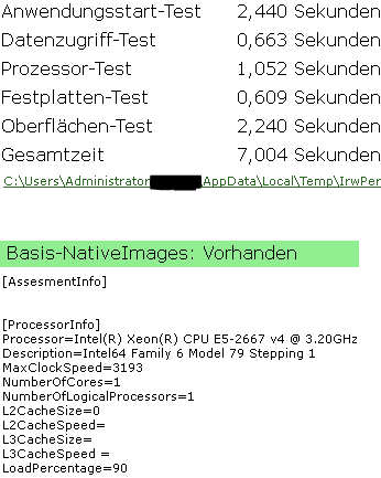

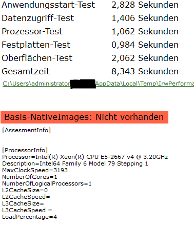

Hallo da wir seit der Umstellung auf EO-Comfort und dem Service Release Anfang Februar Performance Probleme haben, habe ich mir heute mal den Leistungsindex angeschaut und musste feststellen das auf 4 von 5 WTS die Meldung "Basis-NativeImages: Nicht vorhanden" erscheint. In der Info-DB konnte ich dazu nichts finden.
und auf den anderen 4 WTS die alle identisch konfiguriert sind.

Danke schau ich mir gleich mal an, wobei bis Punkt 3.2 alles schon eingestellt ist
Ich werde mir Punkt 3.3 mal genauer anschauen.
+++UPDATE+++
Hat super funktioniert die Batch-Datei ist 10 min. durchgelaufen und jetzt ist alles grün.
