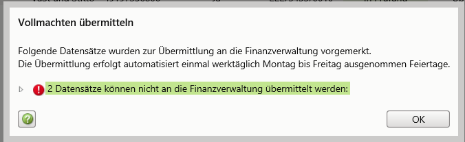

Hallo Frau Mindel,
wie kann man das verstehen:
und nach Änderung der Steuernummer und beim Versuch die beiden Vollmachen gleichzeitig zu übermitteln kommt:
Natürlich könnte ich mir jetzt verschiedene Infodokumente durtchlesen, aber ich bin sowieso schon sauer, weil ich die Finanzamtshilfsarbeit machen muss, und erwarte, dass ein führendes Softwarehaus Programme so programmiert, dass Standardfälle funktionieren.
Hier war es übrigens so, dass beide Eheleute selbstständig tätig sind und jeder eine eigene Steuernummer hat. Warum das zu einem Fehler führt, verstehe ich nicht. Und die Übermittlung der Vollmachten für die Version 2.0 ist ja wohl durch die Datev an einem Tag erfolgt (steht jedenfalls in der entsprechenden Spalte)
Schöne Grüße
Willi Müller

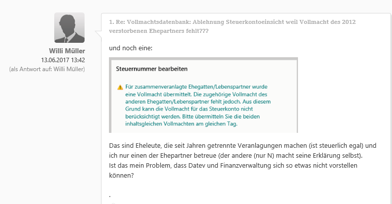

Nachricht 7 von 18
1830 Mal angesehen
Hallo Frau Mindel,
in Ihrem Dokument steht keine Lösung für den Fall, dass ich bei zusammenlebenden Eheleuten, die eine getrennte Veranlagung machen, nur für einen Mandanten die Einsicht in sein Steuerkonto beantragen möchte und auch nur von einem die Vollmacht besitze,
Gibt es hierfür eine Lösung?
Schöne Grüße
Willi Müller

ich finde das auch nicht zurfriedenstellend, allerdings kam mir ein gedanke, der das vielleicht begründen könnte.
herr müller, nehmen sie an, dass sie bei getrennt veranlagten ehegatten nur die vollmacht des einen haben. das steuerkonto "gehört" aber beiden eheleuten und der zweite willigt NICHT ein, dass sie dessen daten sehen. dann haben sie genau das konstrukt vorliegen.
ein nicht vorhandensein der vollmacht weil man den zweiten nicht vertritt kann auch damit einhergehen, dass dieser seine einwilligung nicht gibt. so lange ein steuerkonto zweien "gehört" müssen auch beide zustimmen. vielleicht ist das so gewollt und deshalb einfach ein fall, wo ein abruf nicht möglich sein soll...
