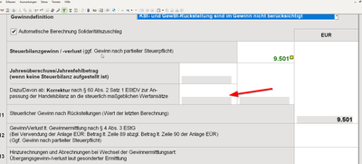

ich soll in der Kst. Erklärung die Korrekturoption ansprechen, doch der Feld ist grau und kann nichts eintragen. Weißt jemand warum?
Stammdaten JA- ist Einheitsbilanz ausgewählt.

geht es um die Anlage GK und dort um diese Stelle?
Wenn ja wäre die einfachste Lösung: im Beispiel oben den Wert löschen und ein Feld darunter erfassen, dann wird die Eingabezeile aktiv:
Siehe auch: Korrekturen nach § 60 Abs. 2 S. 1 EStDV - DATEV Hilfe-Center

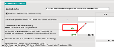

Vielen herzlichen Dank!
ich habe einfach im HB die Statistische Konten für die Gewinnkorrektur nach §60 II EStDV erfasst, also die 9984 und Gegenkonto 9985 (SKR04) und es hat funktioniert!
Danke aber für die schnelle Rückmeldung!!!!
