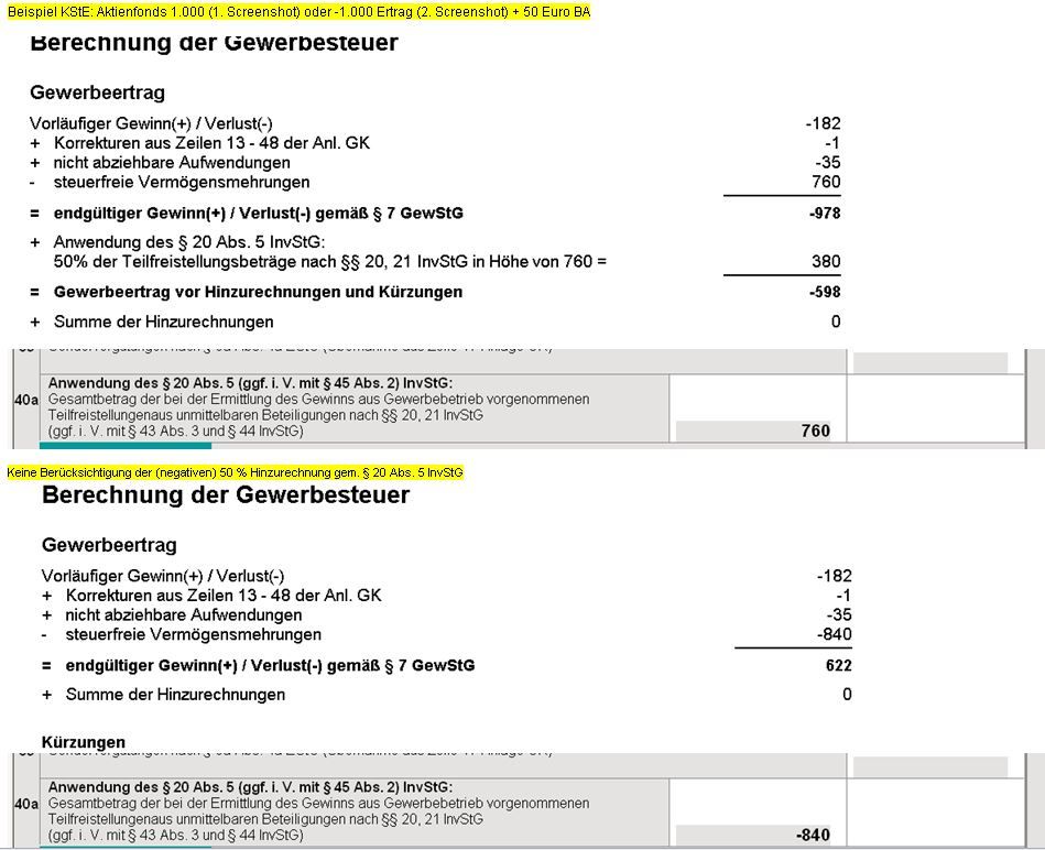

Guten Morgen Frau Höpfner,
mit Erstaunen habe ich folgendes Dokument gelesen: KSt: GewSt 1 A - Zeile 40a kann nicht negativ erfasst bzw. berücksichtigt werden.
Es ist unverständlich warum der dort beschrieben Fehler nicht korrigiert wird!
Zum einen ist der Abhilfevorschlag unbefriedigend, da wie bereits im Dokument genannt wird "Ein separater Ausweis des Betrags im Formulardruck bzw. der Elektronischen Übermittlung findet jedoch nicht statt". Zum anderen wird noch nicht einmal in den "Fehler und Hinweisen" ein Fehler ausgegeben, sodass (bei Übersehen - in Zeile 40a wird ja der negative Betrag ausgewiesen/bei Unkenntnis) es tatsächlich sehr leicht zu einer falschen Übermittlung (zu Ungunsten des Mandanten) kommt!
Auch technisch dürfte sich der Aufwand in Grenzen halten, für das GewSt-Programm gab es schließlich auch schon ein Update GewSt 1 A - Zeile 40a kann nicht negativ erfasst werden.

Ute_Höpfner
2602 Mal angesehen
seit wenigen Tagen steht fest, dass es auch für die Körperschaftsteuer 2018 eine weitere Version (14.2) geben wird.
Mit dieser Version wird der von Ihnen genannte Fehler behoben werden, d.h. es kann dann die Zeile 40a im Formular GewSt 1 A negativ erfasst bzw. berücksichtigt werden.
Die Auslieferung der Version 14.2 ist für August 2019 geplant. Den konkreten Auslieferungstermin werden wir im Dokument 1010488  veröffentlichen.
