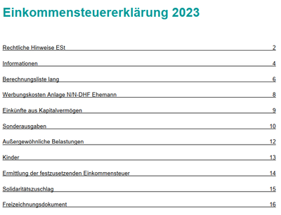

Jedenfalls hatte ich bisher immer die Freizeichnungsdokumente für die Steuermappe genutzt, weil diese auch zur Steuerart ein schönes Inhaltsverzeichnis hatten und ich noch eine individuellen Brief einbinden konnte (Rechtliche Hinweise).,
Kurze Frage: Weiß jemand ob man in in den Steuerprogrammen dieses Inhaltsverzeichnis auch generieren kann ohne den Umweg über Freizeichnung online ?

Ich wollte das Thema nochmals kurz hochholen, um ggf. eine Tipp zu bekommen, ob dieses "systemseitige" Inhaltsverzeichnis, welches wohl mit der Übergaben des "Freizeichnungspaketes" an Freizeichnung online automatisch generiert wird, auch bereits in der Vorstufe, bspw. als PDF-Auswertungen implementiert werden kann.

Hallo deusex,
Bei der PDF-Ausgabe eines Paketes in den Steuerprogrammen über
Mandant | Ausgeben
wird automatisch ein Inhaltsverzeichnis („Bookmarks“) angelegt. Vielleicht hilft Ihnen dieses Inhaltsverzeichnis schon weiter ?

Hallo Frau Wolrab,
ich hatte dies bereits verschiedentlich getestet und auf Ihren Tipp hin nochmals.
Wenn im Steuerprogramm "Mandant -> ausgeben" eine PDF-Ausgabe gewählt wird, erscheint hier kein vorangestelltes Inhaltsverzeichnis bzw. "Bookmarks", sondern das Auswertungspaket beginnt sofort mit der zuerst gewählten Auswertung.
Auch wenn hier bspw. ein Standardpaket in der Ausgabe ausgewählt wird, Fehlanzeige.
Gibt es hierzu ggf. Einstellungen, die zu berücksichtigen sind oder gar ein Dokument, welches den Vorgang näher beschreibt ?! Danke.

Um dennoch nochmals kurz auf meine Eingangsfrage einzugehen:
Ein Inhaltsverzeichnis, wie beschrieben, lässt sich also ohnen den Umweg über Freizeichnung online nicht erstellen oder doch ?

Hallo deusex,
nein das geht leider nicht .
