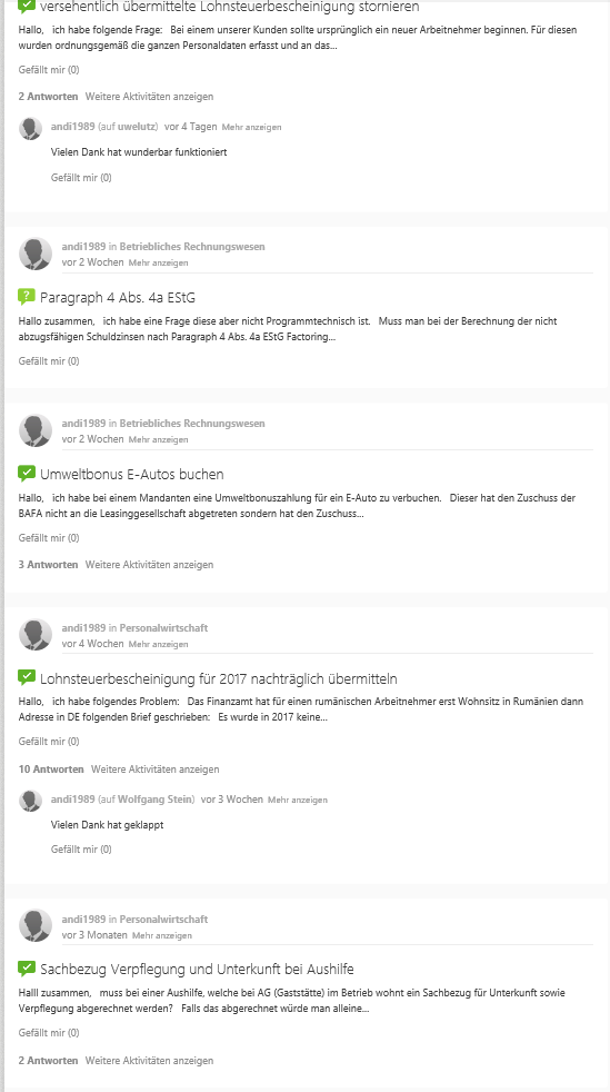

Das ist wohl ein Missverständnis, wenn man sich die Aktivitäten von Herrn Pich anschaut:
Ein sehr merkwürdiges Verständnis vom Sinn der Newsgroup, was wohl auch zum Verschwinden einiger engagierter Teilnehmer geführt hat, die sich ausgenutzt gefühlt haben.
