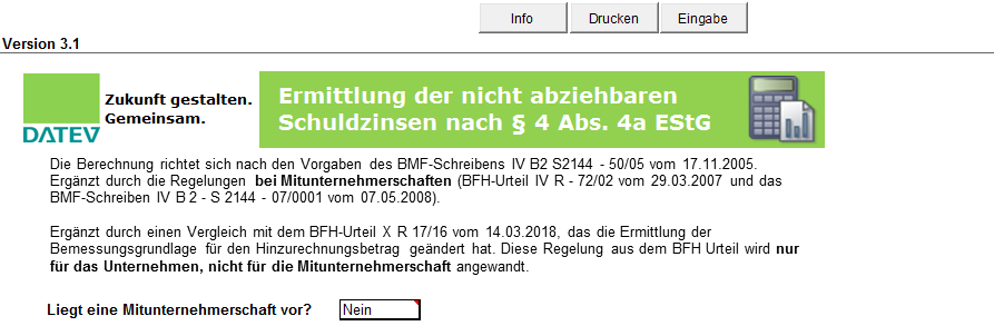

ab der Version 3.0 der Schnellberechnung für den Schuldzinsenabzug finden Sie für das neuere BMF-Schreiben in der Eingabetabelle eine eigene Spalte.
Für die korrekte Ermittlung des Entnahmeüberschusses sind auch die Werte der Vorjahre zu berücksichtigen. Das große Dilemma der Fortentwicklung der Werte (ggf. ab 1999) nach § 4 Abs. 4a EStG ist durch den Entnahmeüberschuss letztendlich um eine Zahlenreihe ergänzt worden.
Ein Beispiel für die Auswirkung finden Sie unter anderem ab der Rz. 15 des diesbezüglichen Erlasses:  Betrieblicher Schuldzinsenabzug nach § 4 Absatz 4a EStG

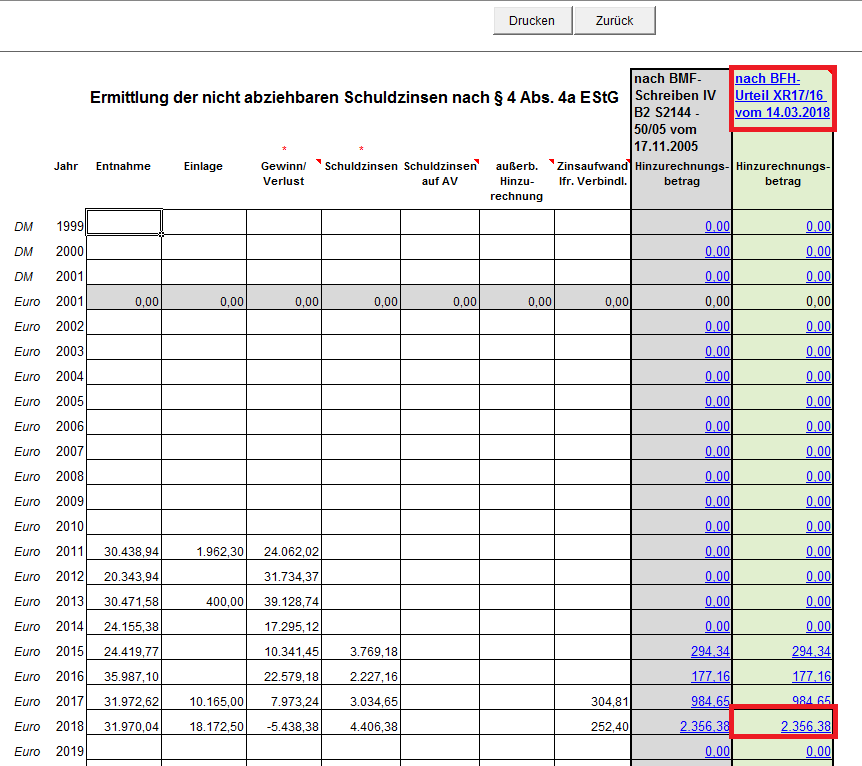

Guten Morgen Hr. Wielgoß,
anbei einmal die Datenmasken und das Ergebnis:
1. Aktuelle Version mit dem BMF-Schreiben vom 14.03.2018
2. Datenerfassung
Hier wird sowohl nach der alten als auch nach der neuen Berechnung, das gleiche Ergebnis ermittelt.

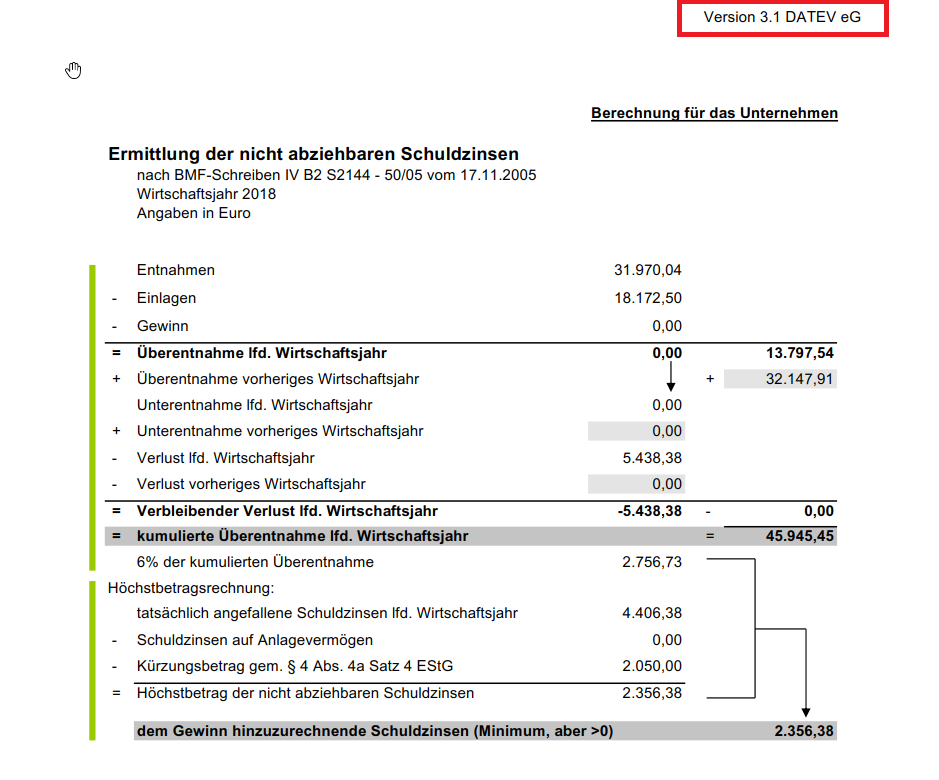

3.a Berechnungsergebnis neu
3.b Berechnungsergebnis alt
4. Fazit
Nur in der Einkommensteuerberechnung werden die Überentnahmen aus den Vorjahren nicht berücksichtigt, was aus meiner Sicht auch richtig ist.
Bei der Berechnung aus der Wirtschaftsberatung werden die Überentnahmen in der Verzinsung berücksichtigt.
Was mir auch noch aufgefallen ist, ist die Tatsache, dass die Verluste ebenfalls Einfluss auf die Verzinsung haben, während in der Einkommensteuerberechnung, die Verluste unbeachtlich sind. Das ist aber ebenfalls konform mit dem BMF-Schreiben.
Gruß A. Martens

Hallo Herr Martens,
in Ihrem Fall bzw. in Ihrem Beispiel zeigen sich rechnerisch keine unterschiedlichen Auswirkungen, da der Hinzurechnungsbetrag ohnehin aufgrund der Höhe der tatsächlichen Schuldzinsen begrenzt ist. Selbst wenn diese höher wären, würden die kumulierten Überentnahmen von rund 46 T€ herangezogen werden, da der kumulierte Entnahmeüberschuss mit rund 51 T€ höher ist und die Begrenzung nicht greifen würde.

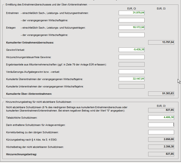

in der ESt.-Berechnung wird die Überentnahme aus dem Vorjahr aber nicht mit in die Verzinsung einbezogen.
Hier wird gerechnet:
13.797,54 x 6% = 827,85 €
während die Wirtschafsberatung wie folgt rechnet:
45.945,45 x 6% = 2.756,73 €
Wie kann es zu diesem Unterschied kommen, wobei ich der Meinung bin, dass die ESt. richtig rechnet.

Hallo Herr Martens,
der Entnahmeüberschuss ist genauso wie die die kumulierten Über- oder Unterentnahmen fortzuentwickeln, eine programmseitige Übernahme im Einkommensteuerprogramm ist insoweit nicht möglich, da die früheren amtlichen Formulare diese Rechengröße nicht kannten, hier wurden ja lediglich die kumulierten Über-/Unterentnahmen benötigt.
In Ihrem Beispiel ist der Hinzurechnungsbetrag auf den Entnahmeüberschuss (BMG) begrenzt, da dieser niedriger als die kumulierte Überentnahme ist. So gesehen rechnerisch richtig, allerdings fehlen im Formular noch die Vorjahreswerte für die Ermittlung des kumulierten Entnahmeüberschusses.

ich nehme an, dass folgende Information zur Excel-Schnellberechnung hier wichtig sein könnte:
(Auszug aus dem Dokument 1005222)
Die Berechnung richtet sich nach den Vorgaben des BMF-Schreibens IV B2 S2144 – 50/05 vom 17.11.2005. Ergänzt wird sie durch die Regelungen bei Mitunternehmerschaften (BFH-Urteil IV R – 72/02 vom 29.03.2007 und das BMF-Schreiben IV B2 S2144 – 07/001 vom 07.05.2008). Neu dazugekommen ist ein Vergleich mit dem BFH-Urteil XR 17/16 vom 14.03.2018, das die Ermittlung der Bemessungsgrundlage für den Hinzurechnungsbetrag geändert hat. Die Schnellberechnung unterstützt die Jahre bis 2030.
Achtung
Die Regelung aus dem BFH-Urteil wird in der neuen Berechnung nur für das Unternehmen, nicht für die Mitunternehmerschaft angewandt.
