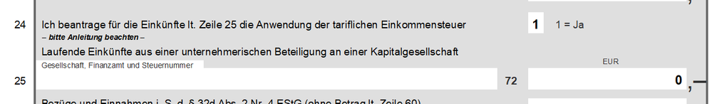

wo setzt man in der ESt in der Anlage KAP einen Haken o. ä., um den Antrag auf Anwendung des Teileinkünfteverfahren auf Gewinnausschüttungen aus einer KapGes zu stellen?
Die Frage ist zudem in Hinblick auf BFH v. 14.05.2019, Az.: VIII R 20/16 interessant, da ggf. ein vorsorglicher Antrag auf Anwendung des Teileinkünfteverfahrens gestellt werden soll, für den Fall, dass das FA später bei einer Prüfung eine vGA feststellt.
Mittels Programmhilfe, LEXinform & Internetsuche bin ich schon bei den Zeilen 20 - 25 gelandet, konnte aber noch kein passendes Kontrollkästchen o. ä. entdecken.
Vielen Dank vorab für einen Fingerzeig & viele Grüße.

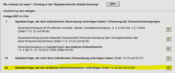

Wählen Sie in der Detailerfassung:
und dann:

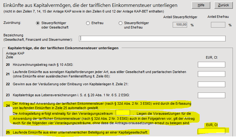

EDIT:
Da Sie den Antrag ggf. vorsorglich stellen wollen, klappt das ganze auch mit einem Eintrag von 0,00 Euro.
Ohne eine "0,00" wird die "1" allerdings nicht eingetragen und das erstaunlicherweise leider ohne Hinweis im Fehler/ Hinweis-Protokoll.

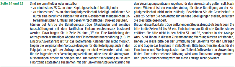

Vielen Dank für Ihre schnelle Hilfe!
Soeben habe ich gesehen, ich hätte auch nur mal die Anleitung zur Anlage KAP zu lesen brauchen ...
