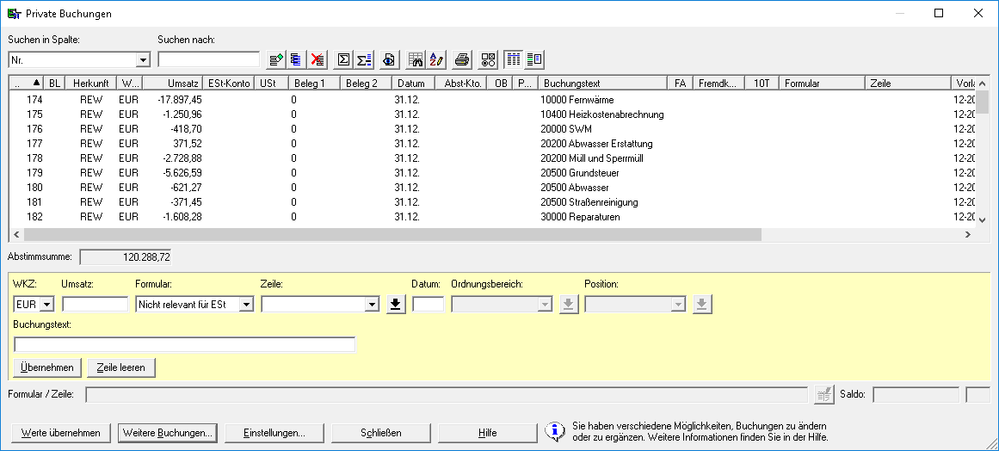

Ich wollte testweise eine V+V per EST Belegbuchen in KREWE buchen, und nach EST importieren. Soweit so gut, ich habe in KAREWE alle korrekten Konten des Kontenrahmens bebucht, also Grundsteuer, etc. Aber warum weißt er es nicht automatisch den richtigen Zeilen zu? Muss ich jetzt alle 40 Zeilen per Hand zuordnen? In der Zeit tipp ich es ja 10 mal schneller per Hand in die Formularzeile? Ich dachte eigentlich, wenn ich den SKR97 nutze, dass er es dann alles perfekt automatisch einspielt, mach ich irgendwas falsch?
Die zweite Frage ist, was mach ich wenn ich mehrere Vermietungsobjekte habe, das geht dann erst Recht nicht, oder? Mein Gedanke war ja, zwei Kostenstellen in KREWE zu nutzen, und EST erkennt dann die zwei Objekte und ich kann sagen, Objekt 1 Kostenstelle 1, Objekt 2 Kostenstelle 2 etc. Aber das geht nicht, oder?

Ich stimme zu, dass es unnötig ist, die Konten den Feldern manuell zuordnen zu müssen. Das muss jedoch nur einmalig gemacht werden. M.E. ist es im Zusammenhang mit elektronischen Kontoausz. trotzdem eine Arbeitserleichterung.
Man kann mit Hilfe des Felds Kost1 die Kosten unterschiedlichen Grundstücken zuordnen. Jedoch muss auch das in ESt-Belegbuchung hinterlegt werden.
Das Feld Kost2 kann für die Aufteilung einer Zeile genutzt werden. Zum Beispiel steht im Feld Sonstiges immer Kontogebühren, Steuerberater, usw.
Bei einer Anlage V mit mehreren Grundstücken habe ich eine erhebliche Zeitersparnis.

Nein, Sie müssen nicht manuell zuordnen. Die Schnittstelle zwischen KRewe und ESt ist Einkommensteuer Belegbuchung.
In Kurzfassung:
  1. Wenn Sie in KRewe im Belege buchen sind, muss in den Eigenschaften unter Buchungssatz das Kontrollkästchen Zuordnung zu ESt-Sachverhalten aktiviert sein.
  2. Die Zuordnung zu einem Objekt (Ordnungsbereich) kann per KOST-Feld erfolgen. Hierzu muss das Kontrollkästchen Ordnungsbereich und Position aus KOST-Feldern der Buchung übernehmen aktiviert werden.
