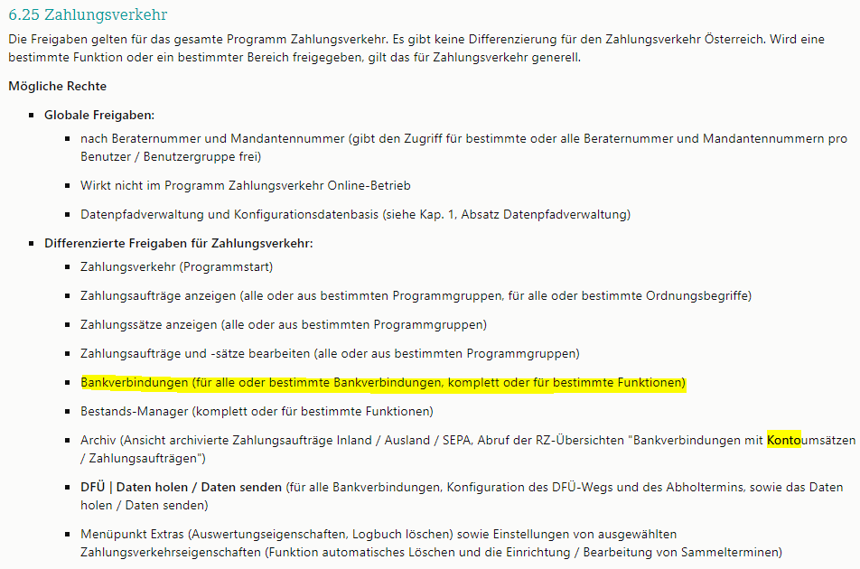

Wenn Sie die BRV - Benutzer und Rechteverwaltung - meinen, dann ja. Dort kann man bis auf BLZ / Kontoebene Sperren und Freigaben für jeden DATEV User erstellen oder auch via Gruppen die Administration vereinfachen.
Wo genau in der BRV kann ich allerdings gerade nicht sagen. Es müsste auf alle Fälle im REWE Reiter sein.

Vielen Dank für die schnelle Antwort. Leider finde ich diese Möglichkeit trotzdem nicht. Gibt es für solch ein Problem einen Leitfaden oder eine Dokumentation?
Die Suche innerhalb der BRV ist da schon sehr hilfreich. Ich würde einfach mal nach Konto suchen oder IBAN oder BLZ .
Oder auch mal im Zahlungsverkehr Reiter schauen.
Leitfaden Rechteverwaltung: Einrichten anwendungsspezifischer Freigaben

Danke für die Hilfe.
Mit Konten meinte ich allerdings alle Konten der Buchführung(Deb/Kred/Sachkonten).
Sorry, ich habe eben erst das "BLZ" aus dem ersten Beitrag gesehen.
