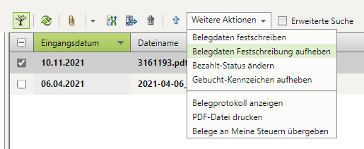

Hallo @Gelöschter Nutzer ,
Sie öffnen die Belegübersicht und suchen den fehlerhaften festgeschiebenen Beleg.
Anschließend haben Sie über dem Tabellenkopf "weitere Aktionen". Dort können Sie die Festschreibung aufheben.
Anschließend können Sie den Beleg über die Erfassung korrigieren und erneut bereitstellen. Sie finden in der Erfassung einen Vermerk.
Befindet sich der fehlerhafte Beleg bereits im Rechnungswesen dann dort einfach den falschen löschen und den korrigierten Verbuchen.

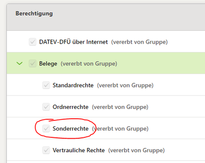

ACHTUNG: Damit Sie die Festschreibung aufheben können, benötigen Sie Rechte.
Das müsste das entsprechende Recht sein.
