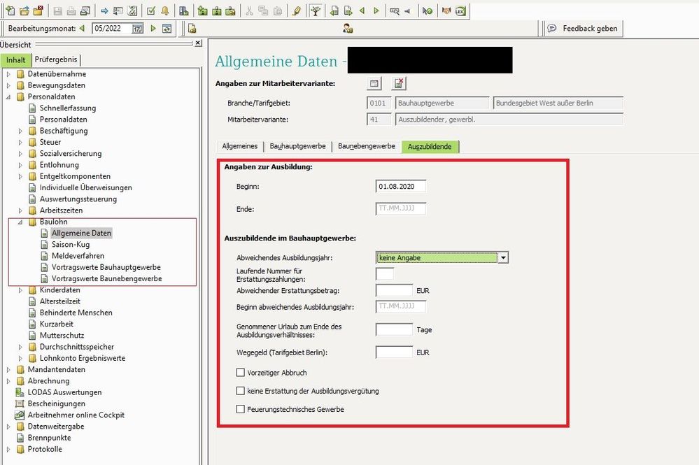

Ich habe ein Problem bei der Erstattung der Ausbildungsvergütung von der SOKA-Bau:
Der Auszubildende hat nicht (wie sonst im Unternehmen üblich) am 01.08.2020 die Ausbildung begonnen sondern aufgrund Vorbildung erst später am 01.03.2021.
Nach Rücksprache mit der Hotline wurde in LODAS der 01.03.2021 als Ausbildungsbeginn sowie im Feld "Laufende Nummer für Erstattungszahlungen" der Monat 08 eingegeben. Die Erstattungen für das 1.Lehrjahr sind soweit korrekt gelaufen.
Nun kommt der Azubi am 01.08.2021 ins zweite Lehrjahr, die Erstattungsanträge werden aber erst ab dem März 2022 an die SOKA gemeldet.
Wie bekomme ich LODAS nun dazu ab dem 01.08.2021 beim Zähler der Erstattungen bei Monat 1 für zweites Lehrjahr zu beginnen?

Hallo Heiner,
hilft eventuell der Baulohn-Zweig in den Personaldaten? Vielleicht im August dann als abweichendes Ausbildungsjahr das 2. Lehrjahr eingeben?

Vielen Dank @sokrates !
Das Problem war wohl, dass LODAS den Beginn eines neuen Ausbildungsjahres stets am 01.03. angenommen hat. Die Einstellung "lfd. Nummer für Erstattungszahlungen" im ersten Lehrjahr scheinen LODAS noch nicht auf die richtige Fährte gelockt zu haben.
Habe nun in 08/21 das abweichende Ausbildungsjahr auf "2. Lehrjahr" eingestellt und sicherheitshalber die "laufende Nummer für Erstattungszahlungen" 1-6 in den Monaten 08/21-01/22 angegeben.
Die Auswertung 186 "DÜ-Protokoll Ausbildungsvergütungen" passt nun.
