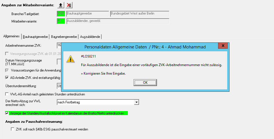

Ich lege das erste mal einen Azubi im Baulohn an.
unter Personaldaten - Baulohn - allg Daten habe ich bei der Branche 0101 und bei der Mitarbeitervariante 41 eingetragen.
Bei der Probeabrechnung wurde mir im Fehlerprotokoll angezeigt, dass keine Arbeitnehmer - ZVK vorhanden ist.
Diese Nr nimmt er aber nicht an!
Wird die Nummer nun benötigt?
Was muss ich beim Azubi (noch) beachten?
mfg Torsten

Branche 0101 und 41 ist erstmal richtig. Haben Sie die Daten unter Auszubildende erfasst? Gibt es schon eine ZVK-Nr. und ist diese korrekt?

Hi!
Ich habe eine 8stellige Nr / ZVK!
Wenn ich die in das System eingeben will, dann gibt es diesen Fehlerhinweis:
Unter dem Reiter "Auszubildende" sehe ich nicht wo ich die Nr eintragen könnte.
mfg Torsten

die ZVK-Nr. hat 13 Stellen und ist unter Allgemeines einzutragen. Ich meinte unter Auszubildender sind auch Daten zu erfassen unter Beginn und abweichender Ausbildungsbetrag wenn nötig.
