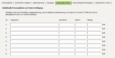

bei Telefonaten mit den Krankenkassen werde ich öfter nach der Versichertennummer der Mitarbeiter gefragt. Ist es möglich, diese bei LODAS zu erfassen? Und wenn ja, wo ist diese Erfassung möglich.
Für eine kurze Rückmeldung wäre ich dankbar.

Bei dieser Frage ist die Versichertennummer und nicht die Rentenversicherungsnummer/Sozialversicherungsnummer gemeint. Die RV erfasse ich.
Die Versichertennummer entnehme ich den AU's. Ich möchte Sie aber zusätzlich in LODAS hinterlegen.

Ein festes Feld gibt es, meines Wissens nach, dafür nicht.
Ich würde Ihnen empfehlen, aus den Personaldaten eine der folgenden Möglichkeiten dafür zu verwenden.
Entweder die "individuellen Felder" oder die "festen Hinweistexte".

Vielen Dank für Ihre Antwort.
Ich werde die Daten bei den individuellen Feldern erfassen.
