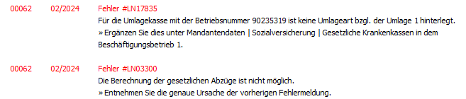

Umlageart nicht hinterlegt

vorab - ich arbeite mit Lohn/Gehalt classic.
Bei einem Mitarbeiter muss rückwirkend eine neue Krankenkasse erfasst werden.
Das ist alles erledigt (hab ich auch nicht zum Ersten Mal gemacht). Nun bekomme ich ständig die nachfolgende Meldung:
Ich bin schon alles durchgegangen und weiß nicht mehr weiter. Muss morgen spätestens die Abrechnungen machen.
Wer kann mir helfen?
Danke schon mal!!!

Hallo @optima
Hast du darauf geachtet, bei allem die richtige Historie zu hinterlegen? Gerade bei rückwirkender Krankenkasse steht häufiger mal der aktuelle Monat drin.
Ansonsten hilfts mir, wenn ich speicher und alle Fenster zu machen "also LuG mit Mandantenbezug schon offen lassen, aber die Fenster im Programm zumachen.
Das schon versucht?
