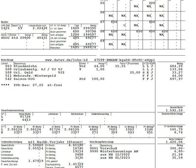

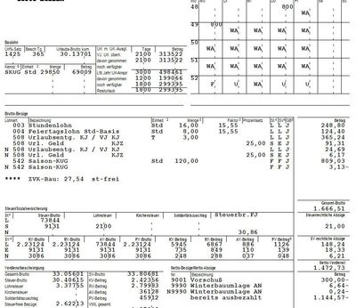

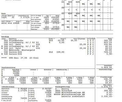

ich stehe grad ein wenig auf dem Schlauch und weis nicht mehr wo ich noch suchen kann.
Meine Abrechnungen mit den Urlaubsansprüchen stimmt von Januar bis November 2022 mit der Sozialkasse überein.
Im Dezember 2022 ist dann komischerweise gekürzt worden.
1. In der Originalen Abrechnung ist eine Differenz von 216,05€ bei gleicher Anzahl der Urlaubstage.
2. Bei der Abrechnung im Februar wurde aufgrund einer Änderung in der Mindesturlaubsvergütung eine automatische Nachberechnung erzeugt. Da ist die Differenz dann nur noch 26,46€.
Des Weiteren kürzt Datev automatisch die Ausfallstunden von 120 auf 97,5.
Nun zu meinen Fragen:
1. Warum berechnet Datev im Dezember eine falsche Summe?
2. Das Gleiche nochmal und zusätzlich: Warum kürzt Datev einfach die Ausfallstunden?
Ich hoffe, das mir einer helfen kann und danke schon mal im voraus.

Wie viele KUG-Stunden im Dezember, Januar, Februar? Eine Probeabrechnung vom Dezember wäre hilfreich. Wie hoch ist die jeweilige monatliche Arbeitszeit für Dezember 2022? Wie die Soll-Arbeitszeit?
Michaela85
257 Mal angesehen
Abrechnung 12/2022Abrechnung 12/2022Abrechnung 02/2023Abrechnung 02/2023Abrechnung 02/23 - NB 01/23Abrechnung 02/23 - NB 01/23Abrechnung 02/23 - NB 12/22Abrechnung 02/23 - NB 12/22
S-KUG-Stunden:
Dezember 120     Januar 108     Februar 100
Soll-Arbeitsstunden:
Dezember 166     Januar 168     Februar 166
Ist-Arbeitsstunden:
Dezember 46     Januar 60     Februar 46
