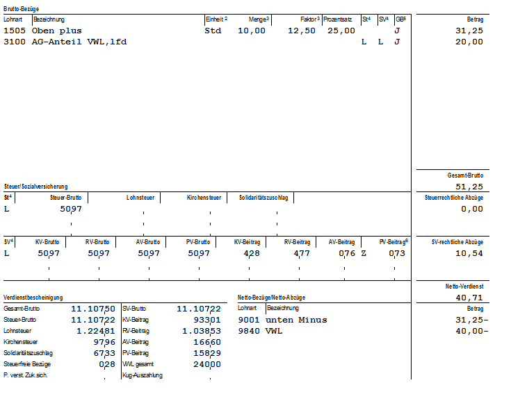

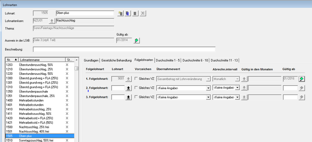

Hallo Birgit,
wenn Sie die Gehaltsbestandsteile nur verbeitragen, aber nicht ausbezahlen möchten, können Sie dies mit einer Folgelohnart lösen.
Kopieren Sie dafür bitte unter Kanzlei | Lohnarten die benötigte Lohnart auf eine freie Lohnart. Sie können die Lohnart nun umbenennen und nach Ihren Wünschen konfigurieren.
Hinterlegen Sie hierfür in der Registerkarte Folgelohnarten eine Abzugslohnart. Das Kontrollkästchen „gleiches VZ“ in der Spalte Vorzeichen darf nicht aktiviert werden,
im Feld Übernahmewert wählen Sie Gesamtbetrag mit  Lohnveränderung und als Abrechnungsintervall monatlich aus:
Abschließend muss die neue Lohnart in den Mandantendaten unter Anpassung Lohnarten | Lohnartenauswahl für den Mandanten ausgewählt und übernommen werden. Danach kann die Lohnart beim Mitarbeiter verwendet werden.
Die Abrechnung würde dann wie folgt aussehen:
