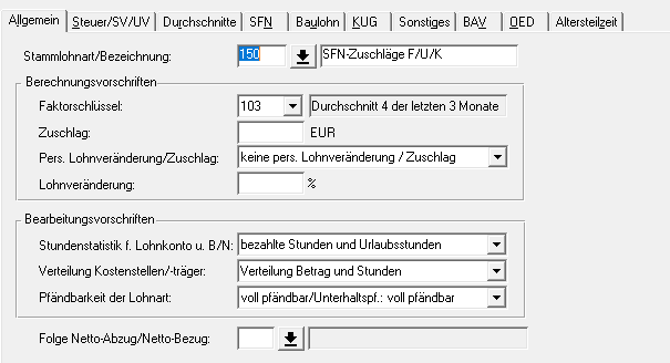

Hallo Frau Wiese,
ich habe dies mit der Stammlohnart 150 hinterlegt.
Einstellungen wie folgt:
Bei der Abrechnung gebe ich dann die Fehltage (Krankheit, Feiertag und Urlaub) ein und er zieht den Wert automatisch aus dem Durchschnitt der letzten Monate.
Ich hoffe das hilft Ihnen weiter.
