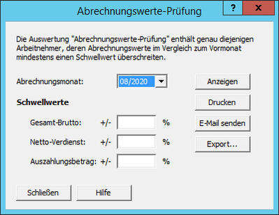

in LODAS gibt es in der Abrechnungsvorschau die Auswertung 545 "Abrechnungswerte Prüfung".
Für diese Auswertung können Sie unter Mandantendaten - Auswertungssteuerung - Zusatzeinstellungen in der Registerkarte "Schwellenwerte" angeben, ab welcher prozentualen Abweichung Sie eine Ausgabe haben wollen.
Die Auswertung muss m.E. auch in den Standardauswertungen angelegt sein, damit Sie diese in der Abrechnungsvorschau sehen (da bin ich mir aber nicht sicher).

wir haben seit diesem Monat die Abrechnungsvorschau Mandant im Einsatz - danke nochmals für den Tipp.
Allerdings sind da nur spärlich Auswertungen zurückgekommen. Besonders die Auswertung 545 (Prüfung) wäre interessant. Wie bekomme ich diese Auswertung in die Abrechnungsvorschau?

damit Sie die Liste mit den Abweichungen in der Abrechnungvorschau haben, müssen Sie diese als Standardauswertung anlegen (Ausw.-Nr. 545).
Dann sollte dies auch in der Vorschau mit ausgegeben werden. Zumindest habe ich nichts Weiteres mehr erfasst, damit es bei uns funktioniert.
