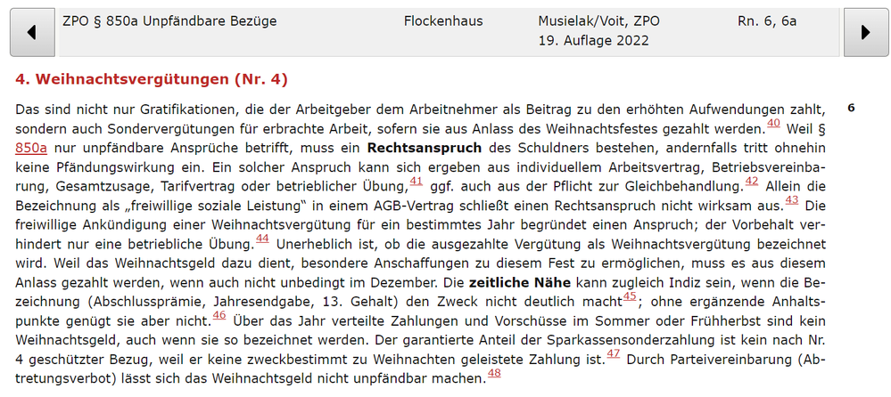

Hallo
wir haben einen Mitarbeiter der das Weihnachtsgeld anteilig monatlich ausbezahlt bekommt.
Aus diesem Grund wird das Weihnachtsgeld nicht als sonstiger Bezug abgerechnet sondern als laufender Bezug.
Nun hat der Mitarbeiter auch noch eine Pfändung. Wie verhält es sich in diesem Fall mit dem Weihnachtsgeld? Da dies ja anteilig monatlich abgerechnet wird 🤔
Vielleicht kann mir da jemand weiter helfen. Vielen Dank 😊

Ich würde mal sagen, dass es sich bei der anteiligen Auszahlung pfändungsrechtlich nicht um dem Pfändungsschutz unterliegendes Einkommen handelt. So würde ich jedenfalls diese Kommentierung verstehen:
