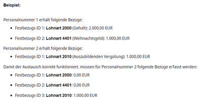

Ich schlage mich auch gerade damit rum, weil ein Mandant die Gehälter aus Personio übergeben möchte und Grundvoraussetzung dafür wohl ist, dass alle Mitarbeiter einheitliche laufende Nummern bei der ID des Festbezugs haben, was vorher natürlich revisioniert werden muss und je nach Anzahl der MA extrem zeitaufwändig sein kann.
Sprich: Sobald beispielsweise ein Azubi angestellt ist, müssen alle anderen MA ein Azubigehalt mit 0€ in ihrer Bezügeliste geschlüsselt haben, damit die IDs mitarbeiterübergreifend gleich sind.
Quelle: Prüfung und Herstellung der Voraussetzungen für den Übertrag von Festbezügen ... - DATEV Hilfe-Center
Gibt es wirklich nur diese Möglichkeit?
