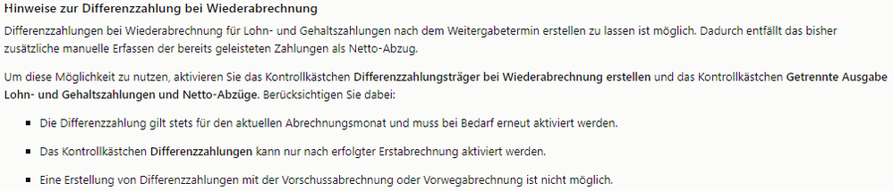

Wird dann der bereits ausbezahlte Betrag abgezogen, so dass nur der nachzuzahlende Betrag ausgewiesen wird? Also nur der Betrag aus den Lohnerhöhungen? Ich muss das mal ausprobieren. Vielen Dank!

Hallo @I_Wiehr-ETL,
Zitat aus dem Info-DB-Dokument Auswertungssteuerung - Zahlungsaufträge erstellen (Kapitel 2.3):
Andreas Briefs

Super! Vielen Dank!!
