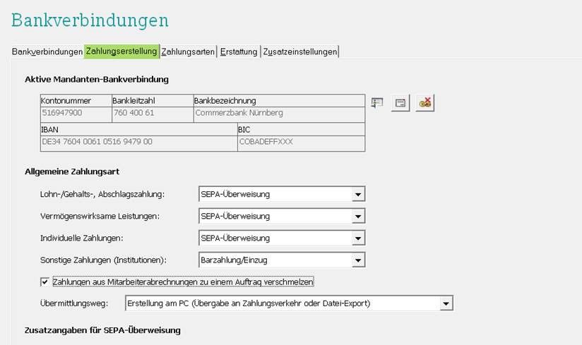

Hallo Herr Briefs,
könnte diese Einstellung vielleicht helfen?
