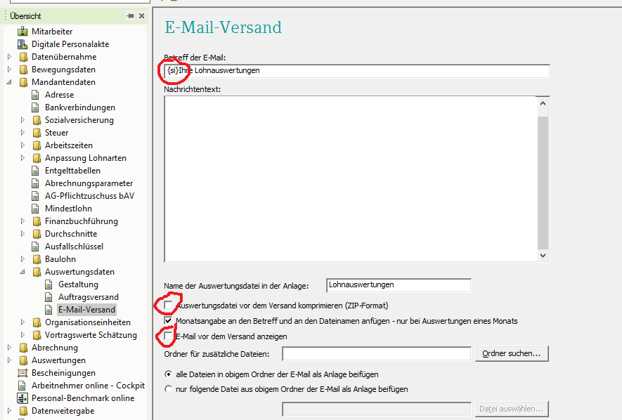

wenn wir aktuell die Lohnauswertungen per Mail versenden wollen werden diese aktuell immer in einer zip-Datei zusammengeführt.
Gibt es eine Möglichkeit, dass automatisch eine Mail geöffnet wird, in der eine pdf-Datei angehängt ist ohne vorher die Auswertungen exportieren und zwischenspeichern zu müssen?

wenn diese Einstellungen getroffen werden in Lohn und Gehalt, werden die Auswertungen als eine PDF der E-Mail beigefügt. Das {si} führt dazu, dass die E-Mail auch bei Versand ohne Öffnung / Sichtung der E-Mail vor Versand verschlüsselt versendet wird (sofern die tolle E-Mail Verschlüsselung der DATEV genutzt wird).
Wenn man ein Monatspaket anlegt dann hat sich der Versand der Auswertungen mit dem Monatsabschluss bereits erledigt.
