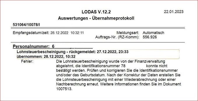

ich habe von LODAS die Meldung bekommen, dass die Lohnsteuerbescheinigung 2022 einer Mitarbeiterin vom FA abgelehnt wurde, weil die St-ID nicht stimmte. Das ist auch korrekt: Die St-ID war falsch.
Darauf hin habe ich beim Mdt dei richtige St-ID angefordert und bin dann in den Bearbeitungsmonat 12/2022 gegangen und habe dort die St-ID korrigiert.

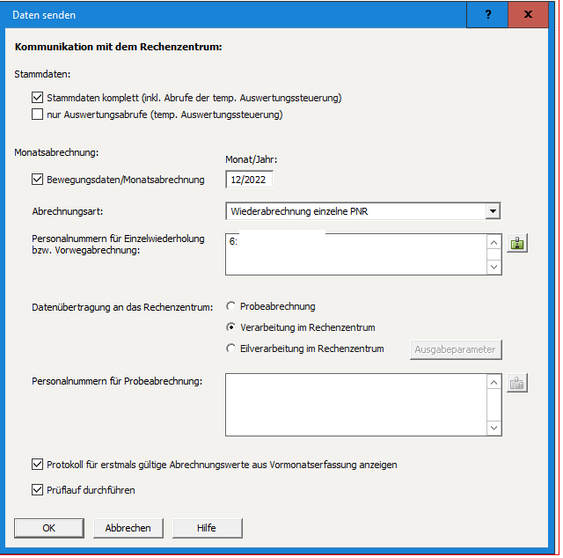

Danach habe ich gestern in dem Monat 12/2022 eine Wiederabrechnung gemacht. Hier ist zu erwähnen, dass die Lohnabrechnung für 01/2022 schon erstellt wurden, als die Wiederabrechnung angestoßen wurde.

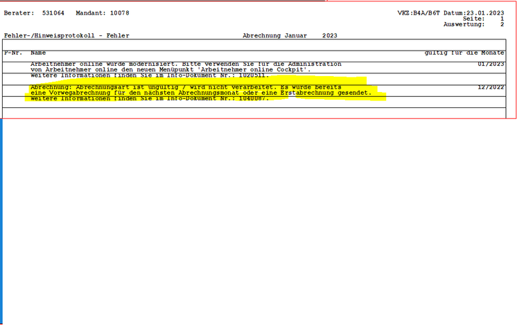

Nun gibt mir LODAS heute wieder eine Fehlermeldung, das ich gar nicht verstehe.
Wie kann ich nun die Lohnabrechnung für 12/2022 der Mitarbeiterin erneut an das Finanzamt übermitteln. Wie wie sehe ich, ob es geklappt hat? Ich bin mit der Dok-Nr 1040087 nicht weitergekommen.

wurde der Januar bereits abgerechnet? In diesem Fall ist eine Wiederholungsabrechnung für 12/22 nicht mehr möglich.
Somit müsste der Januar wiederholt werden und zusätzlich unter Personaldaten I Steuer I Einmalbezüge / sonstige Angaben das Entstehungsprinzip angewendet werden damit die Lohnsteuerbescheinigung für 2022 noch übermittelt wird
