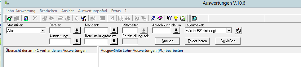

wie kann ich das versehentliche Löschen von Lohn-Auswertungen verhindern? Aktuelle Auswertungen können ja neu geholt werden, aber Ältere, die noch nicht im Rechenzentrum gespeichert sind dann weg. Es geht im das 284075_pastedImage_1.png .
Es wurde eine Auswertung gelöscht, und damit dies nicht nochmal passieren kann, möchte ich das Löschen sperren. Leider wird auch kein Hinweis angezeigt, ob man wirklich löschen möchte.  Gibt es eine Möglichkeit dafür?

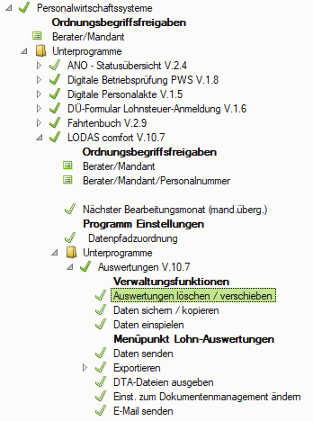

Hallo Frau Schmidt,
hierfür müssten die Rechte in der Rechteverwaltung entsprechend eingeschränkt werden:
