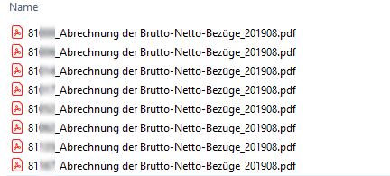

im Auswertungsteil funktioniert das über Lohn-Auswertungen | Mitarbeiterauswertungen ausgeben | Exportieren.
Eine Anleitung dazu finden Sie hier: Namen für exportierte Mitarbeiterauswertungen festlegen
Der Dateiname kann wie im Dokument beschrieben individualisiert werden. In Abhängigkeit des eingesetzten Programms für die elektronische Personalakte kann dadurch der Import ggf. sogar weitgehend automatisch erfolgen (habe Fälle, wo das ziemlich zügig über die vorangestellte Personalnummer im Dateinamen geht).
Beispiel:
Alternativ könnte auch zunächst in der Dokumentenablage oder DATEV DMS gespeichert und anschließend von dort exportiert werden - das halte ich aber in Ihrem konkreten Fall für zu umständlich.
Von einer Passwortvergabe würde ich ebenfalls absehen, diese gilt nämlich für alle exportieren Dokumente. Ihr Mandant müsste anschließend in seiner elektronischen Personalakte beim Aufruf jedes mal das Passwort eingeben. Der Transportweg zum Mandant kann ja anderweitig geschützt werden.
