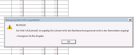

ein bereits ausgeschiedener Mitarbeiter soll jetzt noch eine Abfindung erhalten. Unter Mandaten/Lohnarten hab ich die Lohnart Abfindung angelegt, allerdings nimmt der diese nicht unter dem Reiter Nachberechnung Standard. Es kommt immer diese Fehlermeldung. Muss man unter der Anlage der Lohnart noch was extra dafür einstellen?

haben Sie die Lohnart auch im Monat angelegt der nachberechnet werden soll, oder "nur" im aktuellen Monat, in dem Sie die Nachberechnung durchführen?

Stimmt, hatte die Lohnart erst jetzt im Januar angelegt.
Vielen Dank für den Tipp 🙂
Hab das Datum Gültig ab auf 12/2018 geändert, jetzt funktioniert es!!
