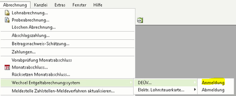

Über Abrechnung | Wechsel Entgeltabrechnungssystem | DEÜV - Anmeldung
ein Meldung mit Meldegrund 13 erstellen.
