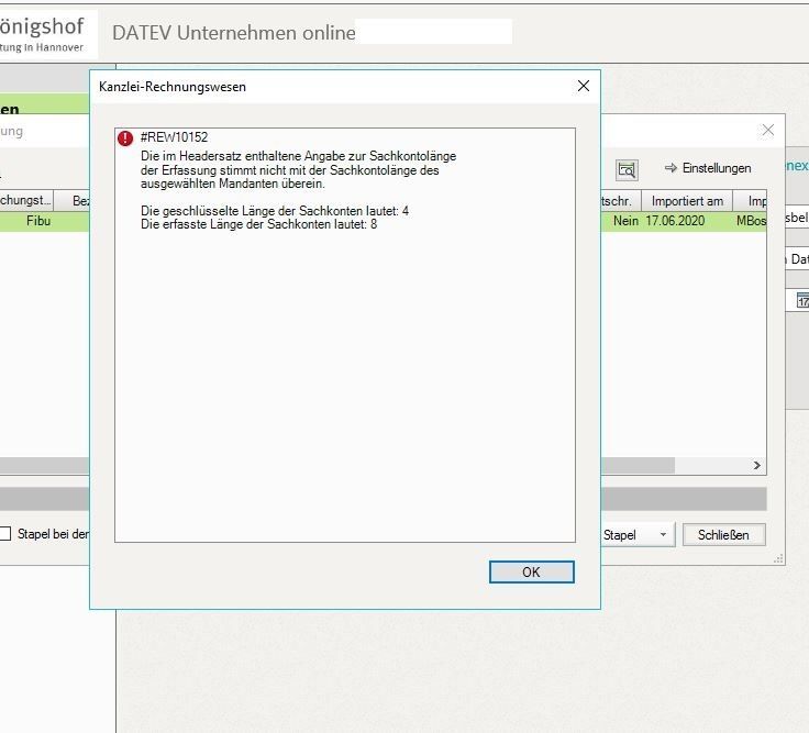

Lohn über Datev UO an Kanzlei Rewe übertragen, Fehlermeldung Sachkontenlänge

ich wollte den Lohn Export über Unternehmen Online Personalkwirtschaft-> Datenexport einspielen, aber leider zeigt mir Datev diese Meldung an. Wir hatten die Sachkontenlänge im Lodas schon auf 4 angepasst und nochmal die beiden Buchungsbelege 88 und 80 abgerufen. Leider ohne Erfolg, es sind immer wieder 8 Ziffern erfasst. Weiß jemand Abhilfe?

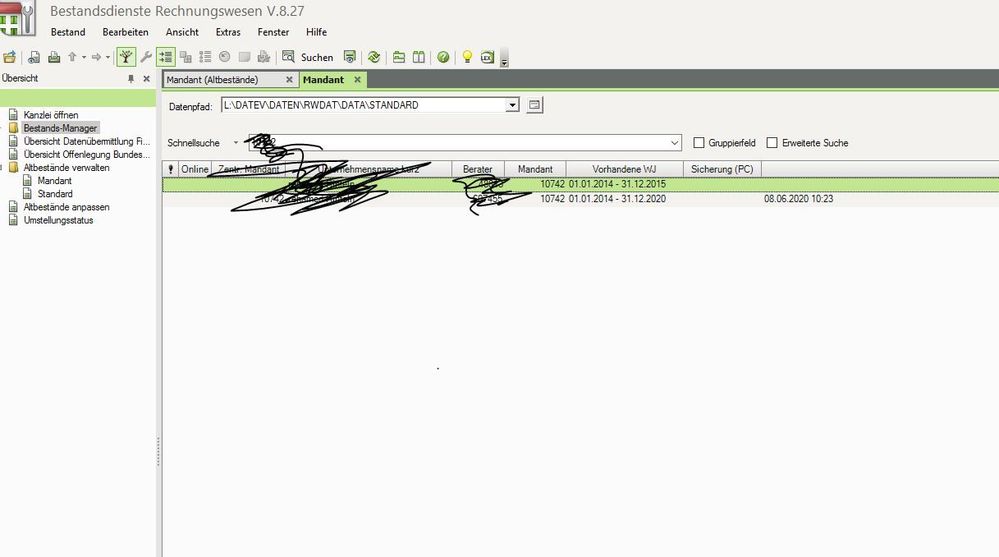

Unbenannt.JPG@metalposaunist meinen Sie das Programm? Was ist dann der 1 Schritt oder bin ich da falsch?
154 Mal angesehen
Ja genau da. Und dann man sich unten unter Details Informationen zur Buchführung einblenden lassen (WJ, SK Länge, ANLAG, Recht, KOST, SKR, ...). Steht da auch das passende unter SKL?

okay, nur leider finde ich diese Details nicht. Können Sie mir vielleicht einen Screenshot davon senden? Das wäre prima.
144 Mal angesehen
In der grauen Leiste unten: Details zu Berater XY / Mandant XY einmal aufklappen.
